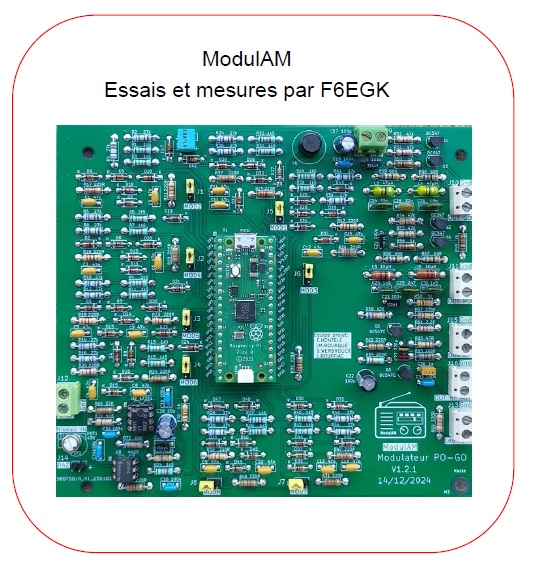

Tores ferrite de couplage : rapport de test.
Ce document consigne les résultats des évaluations des niveaux, des pertes d’insertion et des rendements de 8 types de tores ferrite susceptibles d’être utilisés pour le couplage du ModulAM avec des récepteurs TSF – Version 1.1.
Mesure et test de l’amplificateur d’entrée AF extérieure du ModulAM.
Fiche de test et de qualification de cinq références d’amplificateurs opérationnels en cas d’obsolescence du circuit retenu pendant les phases d’étude.
Rapport de mesure des performances du ModulAM par Jean-Roger Roy – F6EGK.
Dossier réalisé par un amateur disposant d’un ensemble d’équipements de métrologie doublé d’une rigueur absolue de la mise en œuvre des procédures attenantes.
Un rapport technique objectif et détaillé qui fait référence.
